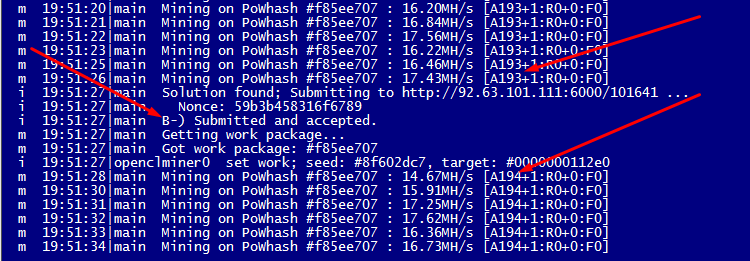

вы наверно не поняли что я написал?
для кого информация в майнере показана ?
Показатель А+ умножаем на 2 и получаем кол-во решений.
Почему на 2?
Наверно потому что совпадает со статистикой =)
Реально не видел нечетного числа вообще в статистике .... может ошибаюсь то поправьте.
23 Июня 2016 23:24
см выше я точно также писал, так что не так???вижу у вас 388 решений и что? а на сайте что?? если это вчерашняя так я же говорю, майнер работал а стата не учитывалась, что не так то??

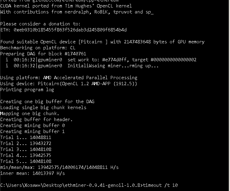

Виктор Тарасов: сейчас скорость 270х - 14 mx.
24 Июня 2016 00:19
батник выложите на 14 мх, у меня в среднем 12-13

Alexei Shnurov: подкрепляю скрином)
24 Июня 2016 00:27
так выложи настройки, частоты
24 Июня 2016 00:28
Alexei Shnurov: ethminer -G -F 92.63.101.111:6000/103425 --cl-global-work 16384 --cl-local-work 128
24 Июня 2016 00:31
Alexei Shnurov: ядро 1100,память 1500
24 Июня 2016 00:32
Alexei Shnurov: какая фирма ?с иксом ?
24 Июня 2016 00:33
Виктор Тарасов: 7870 сейчасдает ровно 13Мх
24 Июня 2016 00:43
asus dc2t 270x

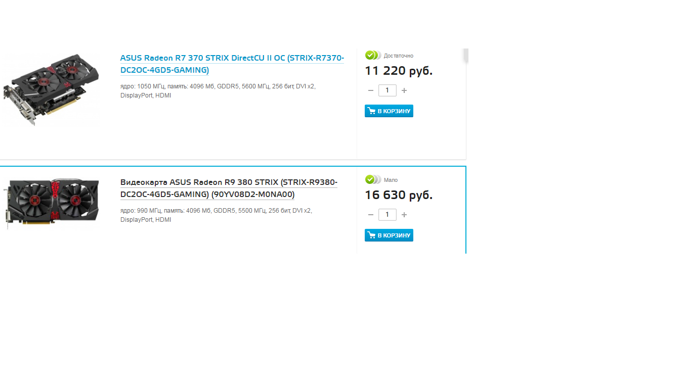

Подскажите пожалуйста, что выгоднее 4 по 11000 или 3 по 16000 ( электричество халявное )
24 Июня 2016 01:02
igor gricenko: у 370 окупаемость быстрей.380 даст 18Мх .370 даст 14Мх.
