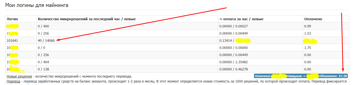

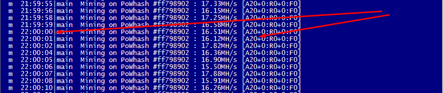

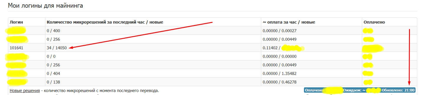

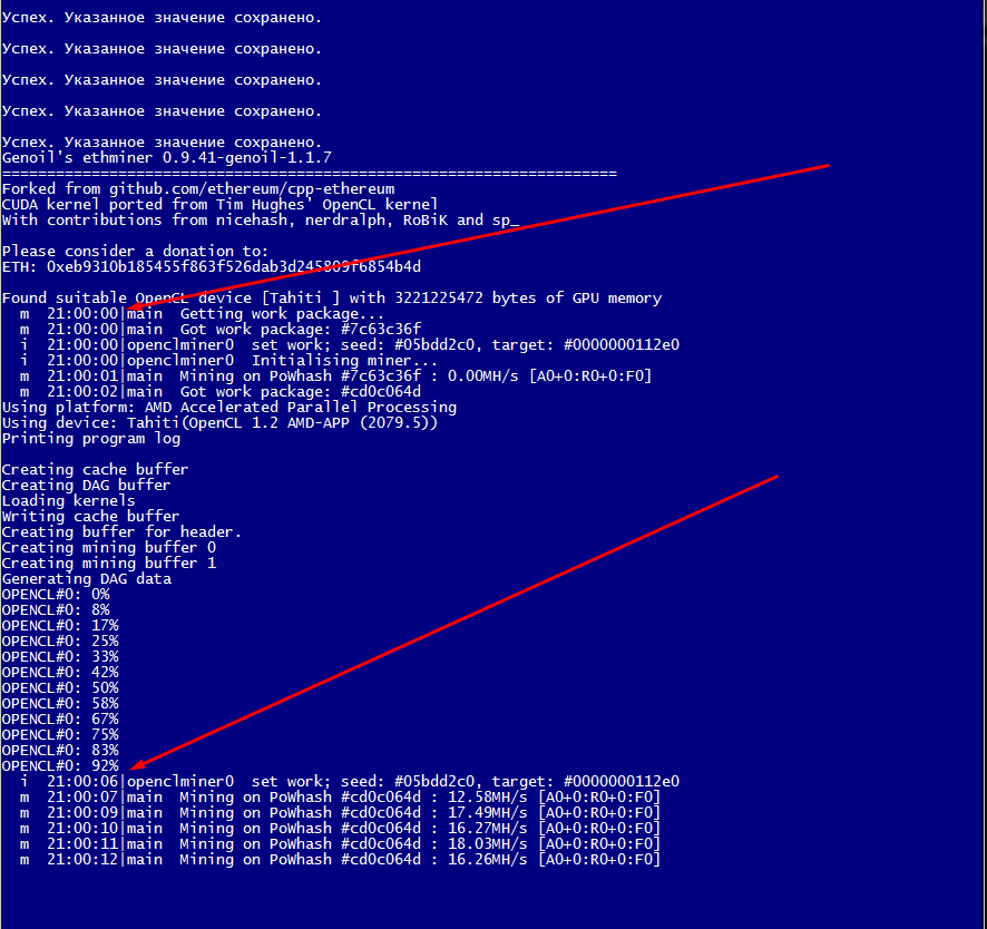

Дима Д. статистика пропускает решения !!!
Запуск майнера в 21-00
Статистика сайта в 21-00
Через 20 минут скрин майнера
А10 это 20 решений
Статистика сайта
14066 - 14050 = 16 решений
4 решения не засчиталось и это за 20 минут работы !!!

Igor M: Да что вы пристали?!!! Просто статистика работает с задержкой в несколько минут. А вы хотите чтобы она мгновенно срабатывала? Может у кого-то часы спешат.

Igor M: Да перестаньте считать решения, Считайте комиссия пула 1%, уже надоело, одно и тоже, не устраивает идите на другой пул.
6 Июля 2016 21:57
Решения найденные за несколько минут перед обновлением статистики (у вас это 21:20:00) не успевают прибавиться, они прибавяться к следующему обновлению статистики (после 21:20), даже если закроете майнер.
6 Июля 2016 21:57
Igor M: Сто раз уже писал, чтобы узнать сколько реально покажет статистика в 21-00, нужно майнер остановить в 21-00, и подождать 10 минут. К 21-10 статистика догонит показатели майнера в 21-00. Если продолжать майнить, пока обновится статистика майнер еще намайнит...

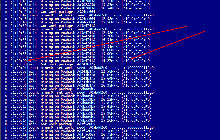

Я все это проверял.
Вот работа майнера через час
А20 это 40 решений
А это статистика
14086-14050=36
Тоесть тех же 4-х решений нет и не будет.

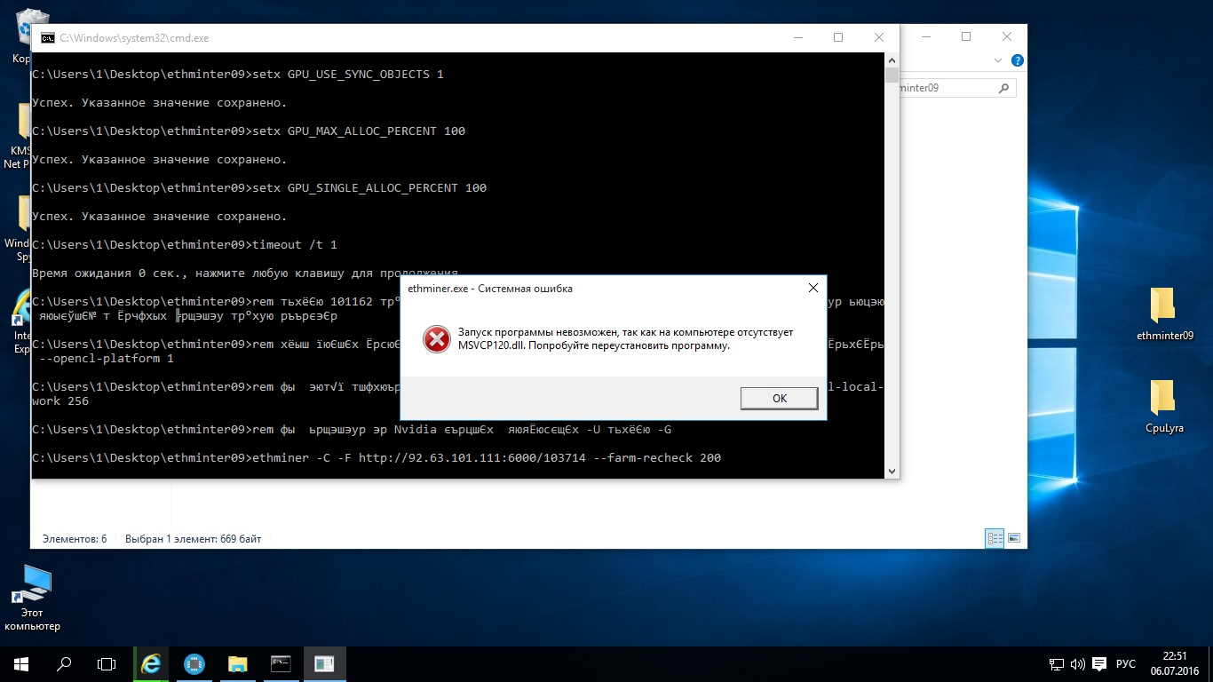

скачал настроил - ошибка.
как отремонтировать маёнер?
вы на процессоре собрались майнить?
если на видеокарте измените ключ -C на -G для Радеона или -U для NVIDIA

al nev: У вас не установлены библиотеки Microsoft Visual Studio С++ 2013.
