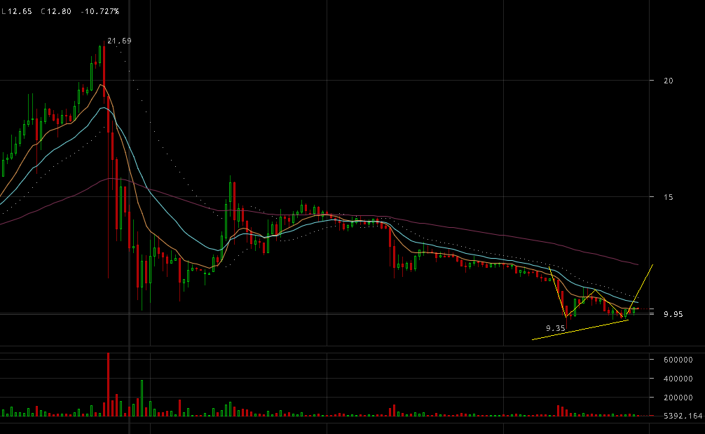

Валидол, валерьянку кто что пьёт? На текущий момент ситуация обнадёживающая, мы подошли к очень сильному уровню поддержки где-то на 10, если его пробьём то труба, но по тех анализу, сильный уровень на то и сильный уровень что много раз от него отталкивались и скорей всего опять оттолкнёмся. Плюс к тому же что-то похожее на двойное дно рисуется. Если оттолкнёмся от 10, то может и на 15 сходим.

Пью холодное пиво ))) Спасибо за информацию.

Дима Д: пивка действительно стоит взять. Спасибо, главное пристально следить за ситуацией!

В этом вся стратегия и заключается, что-бы скинуть в нужный момент...я вообще спокоен, поэтому я здесь.

Я спокоен. Зерновой С2н5ОН помог мысленно списать (в уме) то что насчитано. При любом раскладе выхлоп кину на электрику. Ну а дальше посмотрим. При 10 баксов за эфир у меня окупается только электрика (правда 3-х комнтатка и кондер, 2 холодильника тоже входят в расход)
